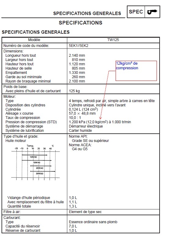

« Répondre #27 le: Jeu. 11 Déc. 2025, 18:43:50 »
Pour ceux qui ont opté pour le carbu mikuni 24, qu'avez vous mis comme taille de gicleurs ?
Il faut tenir compte que chaque moteur est un peu différent ainsi que sa situation géographique (altitude),
Pour commencer on doit connaître la compression du moteur qui devrait être sur un moteur en bon état de +/- 12 kg/cm²,... Clin d'oeil
Trouver le bon gicleur c'est par essais/ test,...
