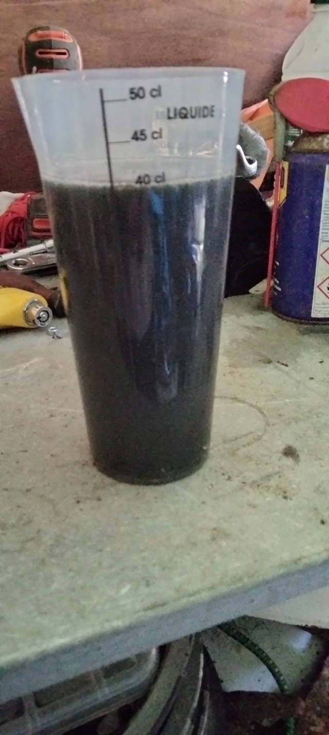

En même temps quand je vois la couleur de l'huile, elle est peut être d'origine...

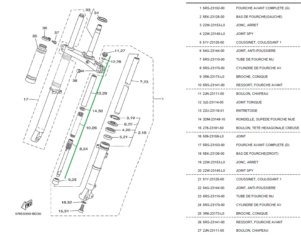

Bonjour, a ma souvenance la fourche remonte à fond,...?....
Le ressort doit être comprimé pour fermer le bouchon de fourche...
Ressort n'ayant plus sa longueur d'origine,... Huh... Rare,...
Pour info schéma des pièces :

… mais la fourche ne remonte toujours pas à fond, je dois soulever l'avant de la moto à la main pour qu'elle revienne entièrement...
Cela dépend du poids de l'équipage  Grimaçant
Sans vouloir citer de noms, je peux assurer que sur certaines TW (disons un peu plus chargées que la normale) on peut rallonger l'entretoise N° 13 sur la vue éclatée d'au moins 25 mm.
Pour ce faire, sachez que les manches de balais télescopiques Carouf permettent de réaliser des entretoises "Sur mesure" pour un prix raisonnable.

Je vais voir pour augmenter la hauteur de l'entretoise...
