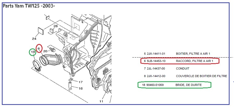

Pour le montage, vue qu'il est en 33 et 45mm, le mieux est de le monter avec les manchons souples de la phase 2 ou les manchons vendus chez mikuni se montent sur la phase 1?
« Répondre #32 le: Sam. 13 Déc. 2025, 23:32:02 »
Côté pipe admission en 33 mm cela passe suffit d'un peu insister, éventuellement retirer la collerette dans la pipe…
Côté entrée filtre a air  la différence est grande 40 mm à 45 mm, il faut le manchon filtre à air vers carburateur de la TW type 2  + la bride de serrage,  Sourire Clin d'oeil
