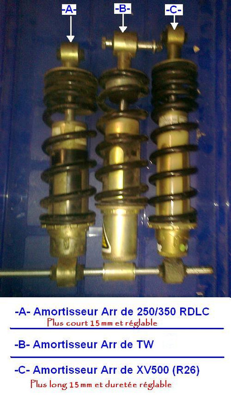

Un amortisseur de 15 mm plus court  Huh
Celui d'une Yam 250/350 LDRC

Pour info:
