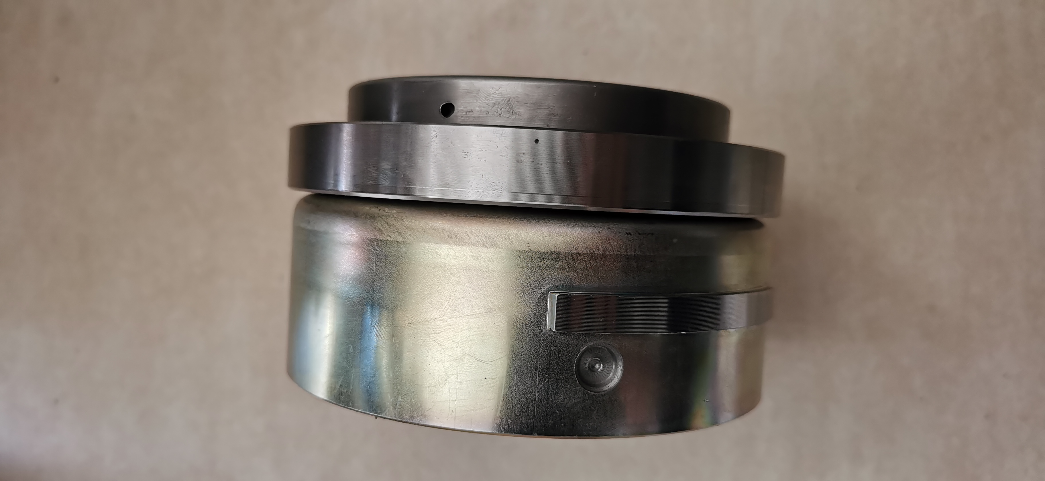

cela voudrait dire que ton rotor serait mal monté? tu as mis la petite clavette?

Edit: il semble que tu l'ai achetée comme ça. une photo du rotor stp, faudrait pas que ça ne soit pas le bon (sr 125?)

Salut Pierre, oui je l'ai acheté comme sa, le proprio d'avant n'a que très peu roulé avec donc je pense qu'il a du se rendre compte qu'elle prenait pas de tour car il m'avait dit de faire un réglage carbu mais j'ai essayé plusieurs réglages, riche et pauvre sa n'a rien changé.. À partir de plus d'1/4 ouverture des gaz sa ratatouille, il faut rouler constamment sur un filet de gaz et pas plus de 40kmh.. Je t'envoie la photo du rotor qui est monter dessus ! Huh?

non c'est le bon.
donc quand tu remontes ton rotor, avec la distri calée, tu n'as pas le repère en face?

Oui exactement ! Distribution bien caler comme sur la photo, poulie, pignon.
La clavette en place bien sûr.
Le repère du rotor (celui de droite) est sur la gauche comme sur la photo, de 7mm à peu près..
C'est normal ou pas ?
Est ce sa qui me bride ma montée en régime ?

mais je pense que tu ne peux pas mal le monter.
- ta distri est calée
- le rotor ne peux rentrer sur le vilo que d'une seule manière.
donc ton soucis est autre.

Oui on ne peut pas se trompé, la poulie d'aac ainsi que le pignon de vilo c'est pas très compliqué à caler et centrer.
Et effectivement le rotor il n'y a qu'une position avec la clavette.. C'est juste ce foutu trait qui n'est pas bien en face qui me fait douter de ma panne... Huh?
