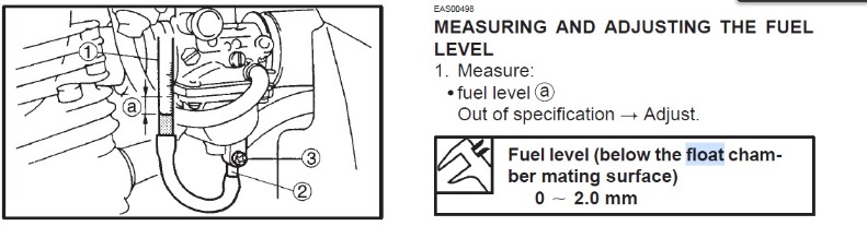

En raison de quelques petits problèmes avec la moto, j'ai décidé de vérifier si le niveau de carburant du carburateur était correct, j'ai regardé dans le manuel d'atelier et il indique :

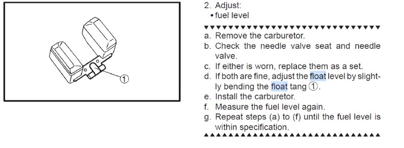

Le mien a un niveau inférieur à celui recommandé, j'ai donc démonté le carburateur pour le corriger. Normalement, les carburateurs ont une languette pour régler la hauteur du flotteur, ceci est également indiqué dans le manuel :

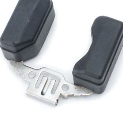

Cependant, je constate que le flotteur et l'pointeau de mon carburateur sont différents, ils ressemblent à ceci :
http://yamaha.tw.free.fr/img/carbu/Image23.jpg
Je pensais que le manuel concernait une version différente, mais en regardant les différents modèles de 1999 à 2002, je constate qu'ils ont tous le même flotteur et la même pointeau que moi :
https://www.cmsnl.com/yamaha-tw125_model35837/?gclid=Cj0KCQjwwJuVBhCAARIsAOPwGAR8BxZoKF4XpS4NWcq8VUX_9qhNZtBLAZoDz7KR8uyRZBPqfQIvySwaAurDEALw_wcB
Existe-t-il un manuel d'atelier différent que je n'ai peut-être pas trouvé pour les modèles à carburateur comme le mien ?
Le problème avec mon carburateur est qu'il n'a pas de languette pour corriger la hauteur et la seule façon de régler la hauteur serait de plier la pièce entière, mais il serait nécessaire de la plier beaucoup dans mon cas pour atteindre le niveau de carburant indiqué dans le manuel, donc je me demande si peut-être pour ce carburateur le niveau recommandé est différent de celui indiqué dans le manuel d'atelier que j'ai.
*Excusez-moi pour les éventuelles erreurs, le français n'est pas ma langue.

« Répondre #1 le: Lun. 13 Juin 2022, 21:55:14 »
Bonjour et bienvenue,
Le réglage de la hauteur du niveau de cuve se fait en déformant "légèrement" la languette sur le flotteur,
Pas comme sur l'image de gauche  Roulement des yeux
En général on a environ cette mesure (image)

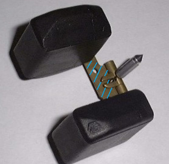

Mais dans ces flotteurs, la partie qui pousse l'pointeau est celle qui est marquée en bleu dans l'image suivante :
Donc, en principe, plier le languette  n'affecterait pas le niveau auquel l'pointeau se ferme, n'est-ce pas ?
Certains modèles tw200 ont un flotteur avec une languette fendue mais ont une autre languette en dessous qui permet de régler la hauteur du flotteur :
« Dernière édition: Lun. 13 Juin 2022, 22:59:38 par TDUB » Journalisée
« Répondre #3 le: Mar. 14 Juin 2022, 09:57:30 »
C'est exact, il faut plier la partie marquée en bleu, à ses extrémités (pour chaque flotteur)

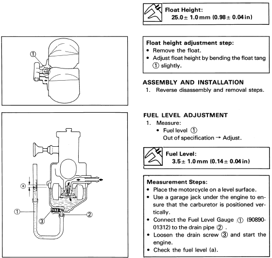

J'ai pu trouver un autre modèle (BW200) qui monte un flotteur du même type, dans le manuel c'est indiqué :
Mais comment est-il possible qu'en pliant cette languette vous puissiez régler la hauteur ? J'ai raté quelque chose d'élémentaire ou cela n'a pas de sens pour moi.
« Répondre #10 le: Dim. 19 Juin 2022, 18:51:16 »
Pas de panique, il existe 2 type de pointeaux
A gauche le pointeau prend appui en haut, a droite sur la languette  Clin d'oeil
Avec ce réglage basique le niveau devrait être correct, (+/- identique a celui du BW200)  Clin d'oeil
