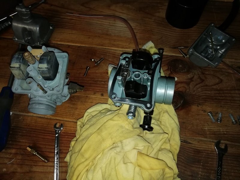

Sinon je me demande si je ne refait pas une jeunesse à mon carburateur d'origine pour le remettre, car celui d'amazon est difficilement réglage et la moto roule vraiment trop riche.

Le carbu amazon que j'ai pris ne convient pas. La moto roule mais beaucoup beaucoup trop riche, ce qui fait que pour que je puisse rouler, le ralenti doit être super haut.
Evidement pas de chiffre ou repère sur le gicleur principal dans l'idée de le changer par un plus petit. Et les gicleurs du carbu amazon et de celui d'origine n'ont pas la même forme. Quelqu'un a t'il déja fait des changements sur celui de remplacement ? (LIEN ICI)

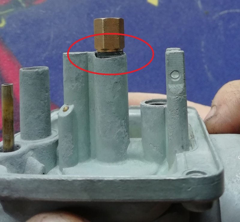

Et sinon j'ai démonté, nettoyé et ausculté le carburateur d'origine, et il s'avère que le corps se désagrège un peu (autour du rebord de cuve ce qui n'est pas très grave, mais on voit aussi que le rebord du puit d'aiguille est bouffé, et que le joint ne fait plus son boulot, donc passage d'essence non voulu).
Quelqu'un aurait il à vendre un corps de Teikei Y24P ? ou un carbu complet ?

Le carburateur endommagé au puit d'aiguille, tu lime (+/- 1 mm) pour avoir une surface +/- plane
La cuve et le puit d'aiguille sont réparable avec du
LOCTITE-BI-COMPOSANT-Réparateur
(Lien amazon )

J'ai aussi pu mettre la main sur un carbu d'origine en bon état, je vais pouvoir remonter ça.

Sinon carbu reçu et le corps est en bien meilleur état que cela que j'avais. Je nettoie cela lundi au boulot.
