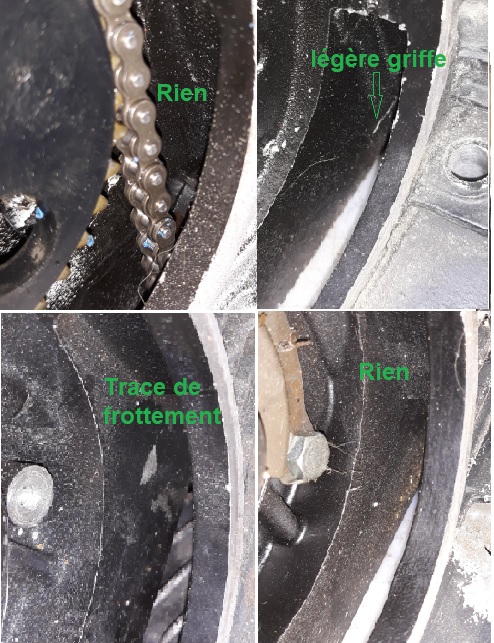

Je viens de faire le test et ça me semble concluant. De plus j'ai, comme sur ta photo, des traces de frottement entre le haut du patin et le moteur.
Ok pour le test,
Traces de frottement,...
 Huh  L'espace entre le haut du patin et le moteur est de 2/3 mm  Huh

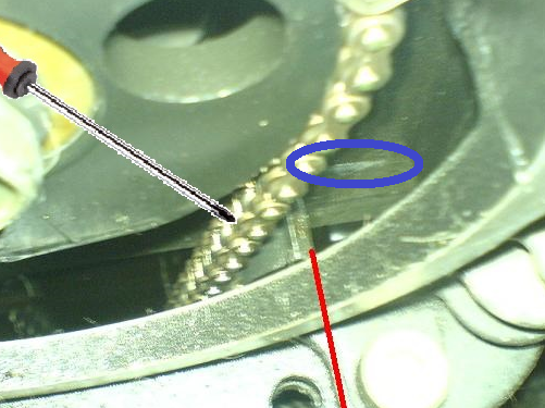

Dans le cercle bleue de ta photo, on perçoit le frottement et j'ai le même :
« Répondre #141 le: Dim. 02 Avril 2023, 11:38:45 »
OK, pas grave le guide frotte a cet endroit que lorsque le tendeur est démonté où HS,...
Constaté sur 4 culasses  Cool
