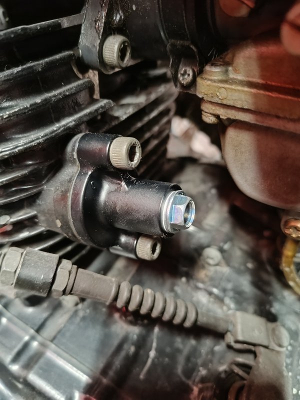

Petite question : y a t'il un sens pour mettre en place le tendeur de chaine ? Car j'ai l'impression que les deux positions sont possibles. Merci

Chaîne secondaire ?
Si oui, avec les chiffres à l'extérieur,...
Mais peut être monté inversé,...!

Pardon ! Je parlais du tendeur de chaine de distribution.
« Répondre #198 le: Ven. 03 Oct. 2025, 16:08:09 »
Ok, le montage peut être réalisé dans les 2 positions,..
Pour info suivre:

« Répondre #199 le: Lun. 06 Oct. 2025, 14:27:16 »
Super merci ! Tout est bon.
