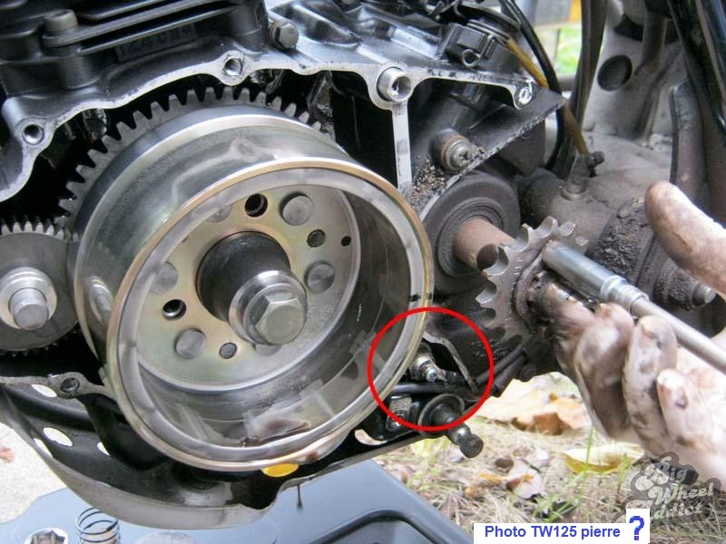

Après avoir laissé monTW remisé un moment , je le ressors et je veux changer mon compteur par une chinoiserie qui m’a grillé mon contacteur de boîte de vitesse. Je dis ça car j’ai essayé de changer le contacteur de béquille et celui-ci fonctionne correctement, donc je pense que cela vient du contacteur qui se trouve dans la boîte de vitesse, mais je ne sais pas comment le changer… Help.

Il est derrière le carter gauche du rotor allumage...

Merci Christddel, je vous que les anciens sont toujours là… Tu te souviens peut-être pas de moi mais tu m as pas mal aidé à l époque avec tes conseils!?Huh
Sinon as-tu des conseils particuliers pour le démontage ? Ou faut-il un outil spécial ?
Messages: 789
« Répondre #3 le: Lun. 17 Juil. 2023, 19:52:28 »
Pas d'outil particulier,...
Légèrement incliner la moto sur la droite, si on ne vidange pas le moteur,
Pour ce travail, je me procurerai :
Un joint de carter :  3AW-15451-03
Le contacteur de PM :   4GY-82540-10
Bien nettoyer les plans de joints,... sans endommager le moteur/carter Alu,...
Selon le type de visserie:...
Type cruciforme ---> un tournevis à chocs
Moins de 10 EUR chez  :  https://toolsidee.fr/
A la fermeture (pose du carter) attention au câblage électrique ne pas le coincer,...
