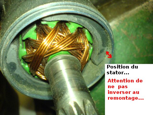

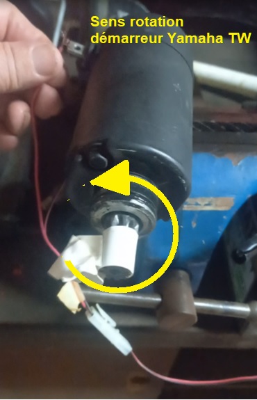

« Répondre #12 le: Sam. 09 Sept. 2023, 16:52:01 »
Bonjour à tous,
propriétaire d'une TW 125 de 2000,
J'ai démonté le démarreur (ne le faites pas, c'est une horreur à remonter ces charbons tenus par un ressort  Pleurs) - puis testé ce dernier, il fonctionne parfaitement.
Suis-je sur la bonne voie ?
Merci de vos futurs conseil.
Bon, vu ta dernière vidéo (nouvelle batterie Etc, ...)
Je crois (suis presque certain,...) que tu a remonté le stator du démarreur à l'envers,...
Les pôles (aimants) étant inversés, le démarreur tourne dans le mauvais sens  Indéci
Test rapidement fait à l'atelier,.. Démarreur à l'établi connexion batterie,..
 Souriant Tu connais la procédure du démontage,
Tâche de maintenir le rotor en place sur carter porte-balais tout en retirant et inversant le stator,...
Pas facile les aimants te feront chixx.. ce sont des costauds
« Dernière édition: Sam. 09 Sept. 2023, 17:09:54 par christddel » Journalisée

« Répondre #14 le: Dim. 10 Sept. 2023, 13:44:38 »
J'ai récupérer ma vidéo (2007 Clin d'oeil ) sur le démontage du démarreur TW125
Elle est sur "Youtube"
https://youtu.be/gRO4gq6ycfQ
