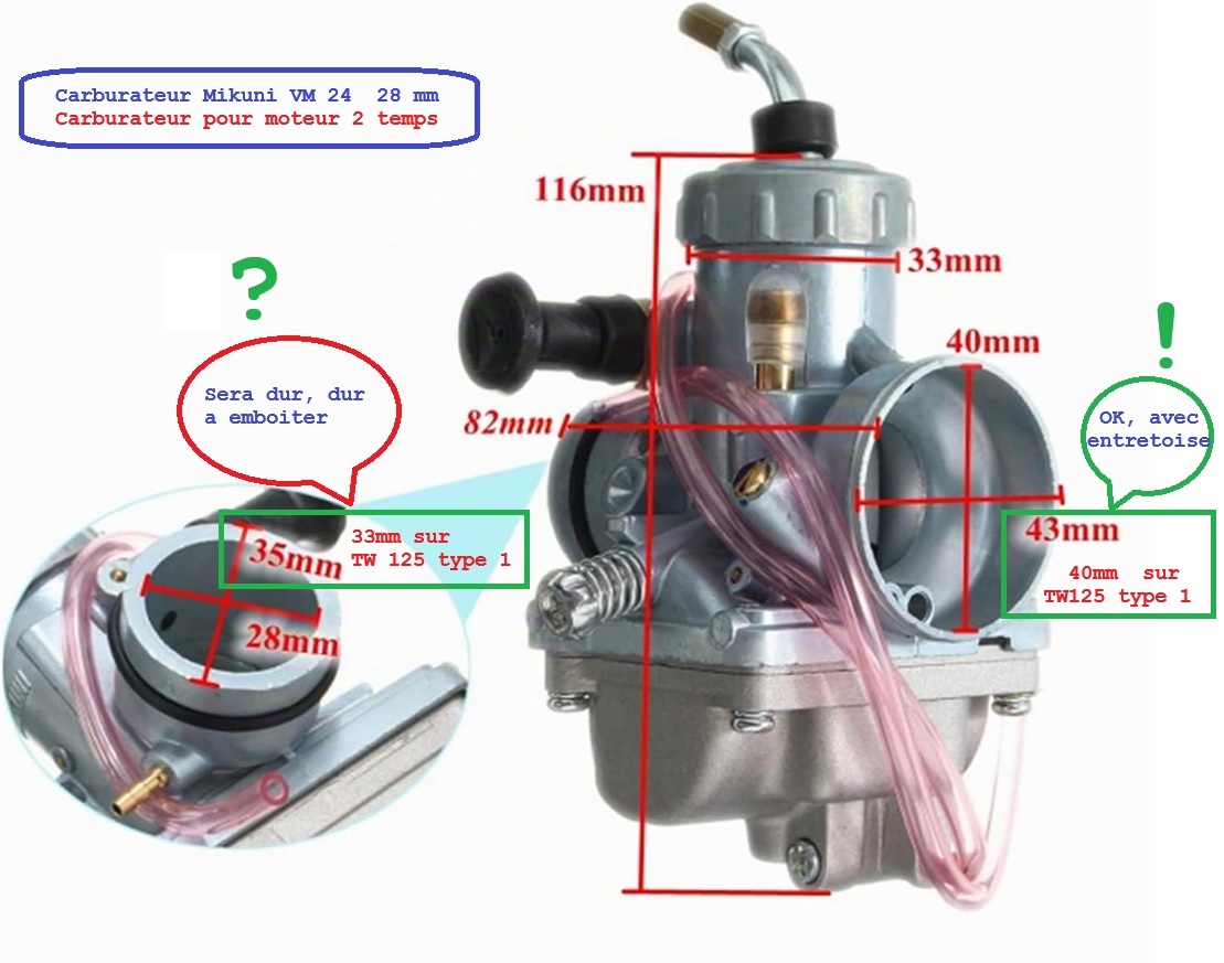

Bonjour pour l'installer il y aura klk soucis... Triste
Longueur OK 83 et 85 mm origine OK...
Côté boîte air: 43 et 40mm l'origine a adapter
Côté pipe admission 35 et 33 mm origine
Carburateur pour moteur 2 temps  Huh Huh Roulement des yeux Huh

Très bon carburateur, je l'ai monté sur la tiwie d'un copain et il fonctionne très très bien . A graisser pour le montage, pipe d'admission et manchon de boîte à air. Serrer la vis de richesse et desserrer de deux tours Bien régler le ralenti
