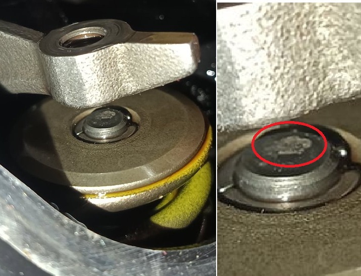

Voilà mes deux soupapes en photo (j'ai réussi  Grimaçant ).
Elles n'ont pas l'air usées, non ? Faut-il que je libère totalement les deux vis pour m'en assurer ?
Neuves, elles sont plates ou bombées ?
La partie haute du moteur est bien lubrifiée !
Et du coup, concernant mon patin de tendeur, c'est normal que ça frotte ?

En regardant à nouveau, on dirait que la soupape d’échappement est un peu usée...
Le patin denteur qui frotte, je ne m'inquiéterai pas  Clin d'oeil
Que l'huile arrive bien en haut moteur, parfait ,.. Clin d'oeil
Exact la soupape semble être creusée,... Indéci
La vis de réglage soupape est bombée,...

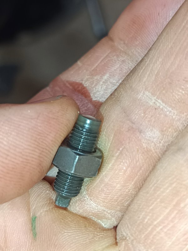

J'ai démonté la vis côté échappement. Pour moi, RAS, mis à part qu'elle n'appuie pas totalement au centre de la soupape. Qu'en penses-tu ?
« Répondre #11 le: Mar. 01 Avril 2025, 23:32:26 »
 Pleurs  Bonjour,
La queue de la soupape est HS (usée),
Il faudra la remplacée ou la rectifiée et lui faire un traitement par cémentation
(durcissement thermique par cémentation)
Le plus facile est son remplacement, ainsi que des 2 vis de réglage (avis perso, pour les vis )
Ce qui nécessite la dépose de la culasse, réalisable moteur sur cadre,...
La vis de réglage est décentrée par rapport à la queue de soupape,
Normal, c'est pour induire une rotation à la soupape
