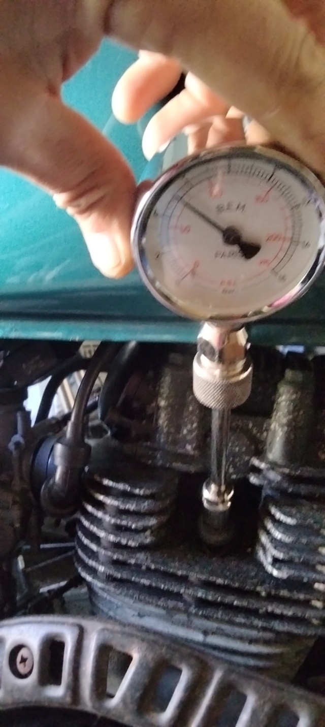

« Répondre #13 le: Ven. 15 Août 2025, 11:32:43 »
Du coup j'ai ressorti le mano
Je suis presqu'à 5 de compression mais à froid,  normalement ça se prend quand le moteur est à t°...
Il y a quand même un minimum de compression
Bougie, batterie et étincelles ok
L'essence arrive dans le carbu mais y reste...
Ça laisse le carbu HS, je vais voir pour changer le pointeau sinon je l'ai déjà nettoyé 3 x dont une fois au bac à ultrasons ... Mais à 42000km de ville et route de bord de mer, il est peut-être en fin de vie
Ou éventuellement les soupapes mais elles ont l'air pas mal

« Répondre #14 le: Ven. 15 Août 2025, 22:27:03 »
La compression se prends à froid...Où à chaud...
Gaz ouvert à fond...
Il faut au minimum 12kg/cm²
Avec 5 kg/cm², On en est hélas loin...
Pour vérifier si la perte de compression vient de la segmentation où des soupapes, verser 1 cm³ d'huile dans le cylindre et reprendre la compression...
Si elle augmente c'est la segmentation  qui est HS
Si elle est +/- identique se sont les soupapes…
Hélas Triste Clin d'oeil  je pense qu'une ouverture du haut moteur est a prévoir, cela se fait moteur sur cadre, avec un minimum d'outillage ( et une clef dynamométrique)
Tuto de JF26,...
https://www.bigwheels.fr/forum/index.php?topic=4250.0
L'état de  soupapes ne se voir pas extérieurement,..
« Dernière édition: Ven. 15 Août 2025, 22:32:40 par christddel » Journalisée
