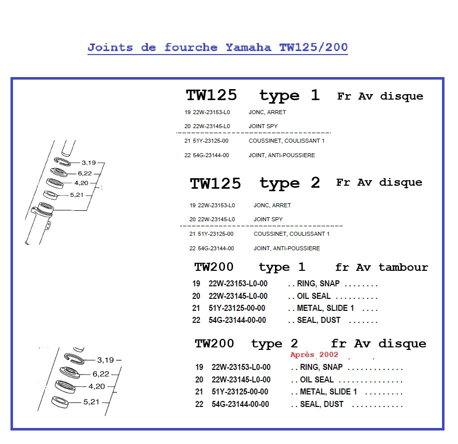

J'ai une fuite d'huile sur ma fourche, et je dois donc changer mes joints SPI sur ma 200.
Or j'ai changé il y a bien longtemps ma fourche à tambour pour une fourche de 125 pour le frein à disque, achetée sur le bon coin.
Mais je ne me souviens plus s'il s'agissait d'une phase 1 ou phase 2, mais peut-être sont elles identiques.
Je vois chez les fournisseurs de pièces détachées 2 tailles de joints SPI, 33x45x11 et 33x45x10,5 mais les deux sont sans doute compatibles ?

Bonjour et Bonne Année,
Selon moi les joints sont identiques pour toutes les TW,..
Que certain propose une épaisseur différente (0,5mm) importe peu,..
Je me fournirais chez 123 roulement,...
