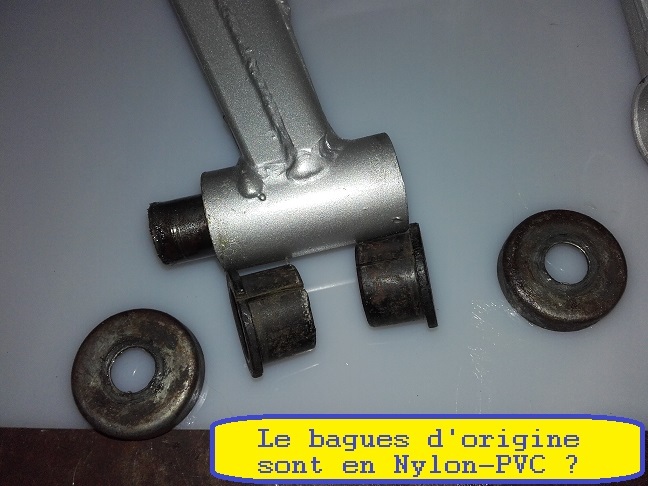

Comment enlever, sans les endommager, les bagues en plastique au niveau de l axe du bras oscillant ?
Malgré avoir protégé pour le microbillage, il y a des grains qui sont passés. Si je remonte avec un mauvais nettoyage, ça ne va pas bien aller
« Répondre #18 le: Lun. 18 Mai 2026, 23:24:04 »
Je pense qu'un bon nettoyage à l'essence + Goupillon, coup d'air comprimé, devrait être suffisant,...
Les bagues peuvent être démontées à l'aide d'un "arrache roulement intérieur" avec un certain risque d'être endommagées,..

Merci
Assez intelligent le goupillon  .... merci
