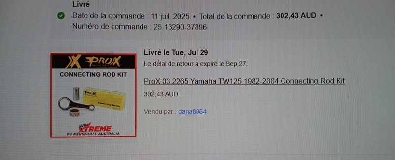

La bielle du 125 me semble ne plus être disponible disponible,...
Il y a +/- 1 ans j'en avait trouvé en Australie a un prix exorbitant,...( prix final entre 280-300 EUR)
Mais tellement rare que j'en avais acheté 2 jeux,
Réf Prox 03.2265
Attention certain site mettent en vente un soit disant "kit bielle TW125", il n'est pas compatible,...

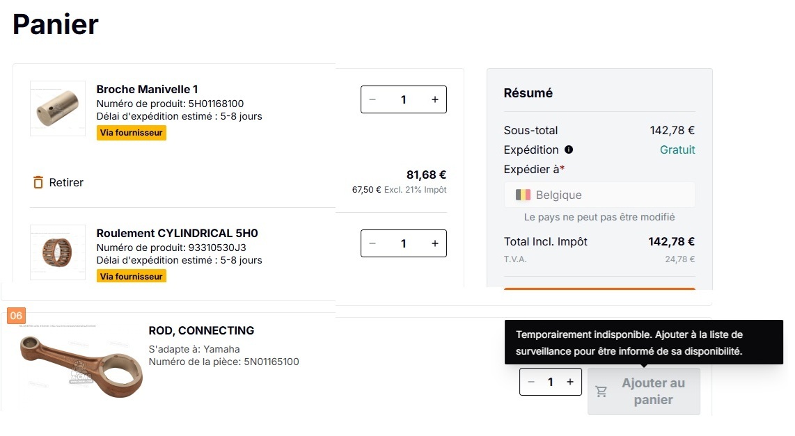

« Répondre #2 le: Lun. 20 Juil. 2026, 18:55:57 »
il semble dispo en pièces détachées chez pièces yam ou cmsnl, mais évidement c est cher.
sinon y a un vilo complet sur lbc en ce moment.

« Répondre #4 le: Mer. 22 Juil. 2026, 17:20:44 »
Après recherche, j'ai trouvé 2 bielles à Singapour pas trop chères
Mais envoi uniquement par DHL Express, qui est assez couteux,
J'attends confirmation du prix de vente + les FDP,...
