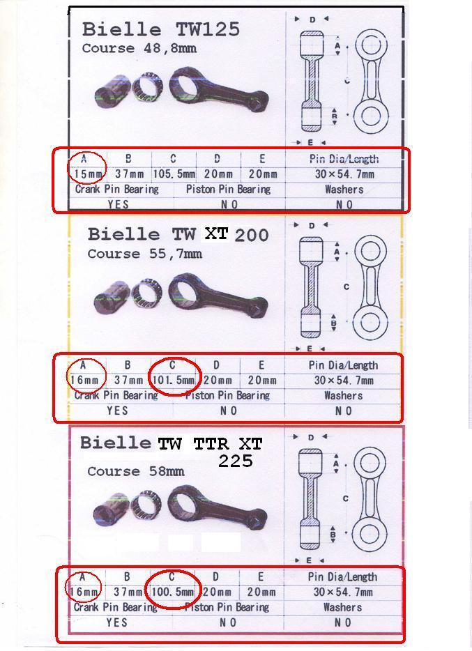

Hélas Sorry, elle ne correspond pas à la bielle de la TW125,
la bielle du 125 est la plus longue,(cote "C") l'axe du piston de 15 mm.(cote A)
Compatible si on modifie totalement le moteur, vilebrequin, cylindre/piston, culasse
Sur TW parts il n'y a que 2 bielles disponible (200 et 225-230-250)

Bonjour, +/- Exact,
Annexe à la culture Yamaha TW,... Clin d'oeil Clin d'oeil Sourire
Bien lire l'annonce, il y est indiqué pour "ProX Pleuel Kit 225/230/250"
Donc bielle pour un montage d'origine sur vilebrequin ayant une course de 58 mm...
La 125 a une course de 48.8 mm
Mais bon, Si esprit un peu "ouf" ...
Après collision de 2 neurones, après  Huh Choqué Huh compatible "Oui, Si"
Sachant que cette bielle a un axe de piston de 16mm, il faut aussi ce procurer une cylindre/piston de 225, et diminuer la hauteur de ce bloc cylindre de 4.6mm, et placer une culasse de 225,...(=Compatible, oui...)
Ce montage en 48,8mm course et 70mm alésage donnerait 187 cm³
