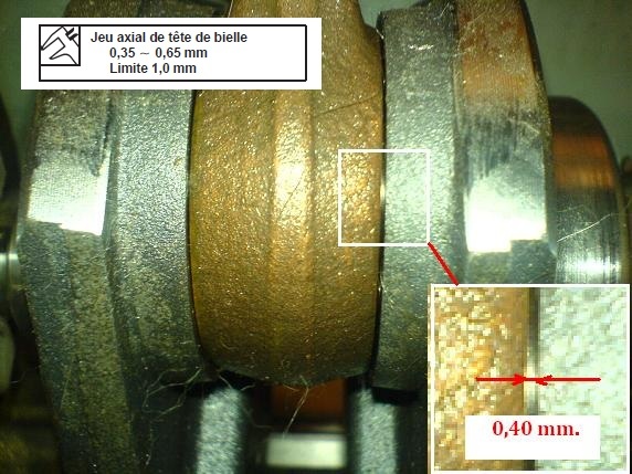

Ces 2 vilebrequins d'occasion ne semblent pas avoir trop souffert,
Pas de traces de surchauffe, au pied et tête de bielle,...
https://www.ebay.fr/itm/295745484061
https://www.ebay.fr/itm/357179224443
Salut christddel,
Génial, lequel me conseille tu, celui avec 0,5 mm de jeu c'est pas trop ?
« Répondre #16 le: Ven. 07 Août 2026, 23:46:08 »
Salut christddel,
Non avec 0,5 mm il est dans la norme voir RMT,...
Et loin de la limite,.... Clin d'oeil
Perso avec une nouvelle bielle, je les remonte avec 0,4 mm.
Ce qu'il faut regarder c'est la couleur de la bielle, au pied et tête de bielle qu'elle n'y soit pas plus foncée (suite à une surchauffe)
« Répondre #17 le: Lun. 17 Août 2026, 00:40:33 »
Bonsoir christddel,
Encore merci pour tes conseils avisés et toujours précis HuhHuh
« Répondre #18 le: Mar. 18 Août 2026, 11:11:59 »
Bonsoir christddel,
Il y a encore une mesure (mais il faut avoir le vilebrequin sous la main)
