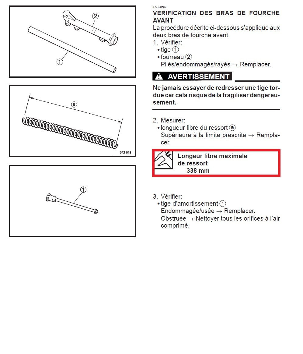

« Répondre #7 le: Lun. 17 Août 2026, 20:34:01 »
Ton lien peut être une solution....
Après il faut voir la gueule de mes ressorts  (presque 44000km), il y a bien un jour où il faudra les changer...
Exact faudrait le mesurer, pour le contrôle...
Le ressort s'il s'affaiblit se rallongera,... Pleurs
Cfr: Manuel TW
