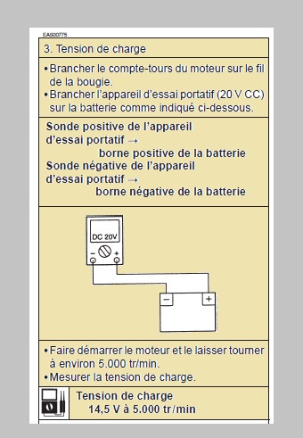

« Répondre #16 le: Lun. 22 Avril 2024, 22:39:22 »
Super,
Prends la tension (si possible)
Sans déposer la selle,...
Tu as un positif au klaxon contact mis sur le fil "Rose"   Clin d'oeil
-1- avant démarrage,
-2- moteur tournant,
-3- moteur tournant phare allumés
DakTirak
Localisation: Région lilloise
Messages: 11
« Répondre #17 le: Mar. 23 Avril 2024, 15:22:59 »
Hello,
Désolé mais je ne comprends bien ce que tu me demandes de faire...
Je dois mettre le + du voltmètre sur le fil rose du klaxon c'est ça ?
Merci
« Répondre #18 le: Mar. 23 Avril 2024, 23:24:15 »
Hello,
Merci
Oui c'est pour ne pas devoir démonter la selle pour la mesure de la tension,
Contacteur à clef position allumé, le +  du voltmètre connecté sur le fil rose du klaxon, tu as en direct le positif de la batterie, le négatif Masse, tu le prends sur un boulon du cadre,...
DakTirak
Messages: 11
« Répondre #19 le: Mer. 01 Mai 2024, 14:43:01 »
Merci pour l'explication !
La selle était encore démontée donc j'ai mesuré directement au niveau de la batterie :
Avant démarrage : 12,55V
Moteur tournant : 14,41V
Moteur tournant phare allumés : 14,39V
Ça a l'air tout bon  Sourire
Merci beaucoup pour votre aide !
« Répondre #20 le: Mer. 01 Mai 2024, 22:05:57 »
Oui c'est correct,...Même parfait Clin d'oeil
