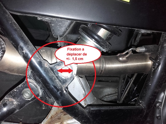

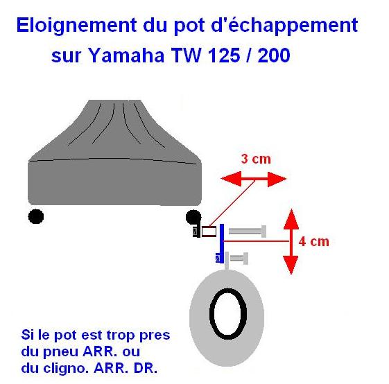

Pas de soucis pour l'installation des différents pots sur TW 125/200
Concernant la fixation du pot au cadre, il suffit de placer une plaque de déport de +/- 1,5 cm
Pour écarter le pot de la roue une entretoise pour le décalage,...

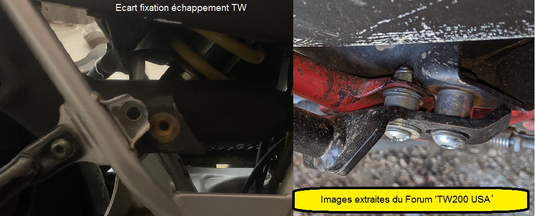

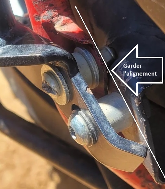

Un tiwiste du forum TW200 USA a résolu le problème lors du montage d'un porte bagage (photo)
*Une patoune 2 trous percé (un ovalisé) et entretoises selon,...
