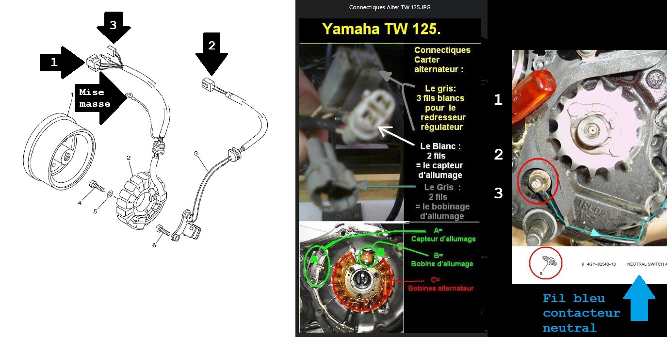

Bonjourà tous,un nouveau sur le forum. Je refais une TW que mon fils utilise. je n'ai pas l'habitude de bosser sur ce modèle, aussi je vérifie bien mon remontage.  une petite question:  sur le coté alternateur,  a rebrancher, il y a les trois prises , le contact de  point mort, et un autre fil noir, sans doute fil de masse?    je n'ai pas pris de photo, et je ne sais plus ou le brancher. sur une des vis du carter?     merci si quelqu'un a une photo du montage, ou juste confirmation???
    bonne journée. HG

Le fils noir fixation au carter moteur,...(vers l'ARR  )
Les autre,...
