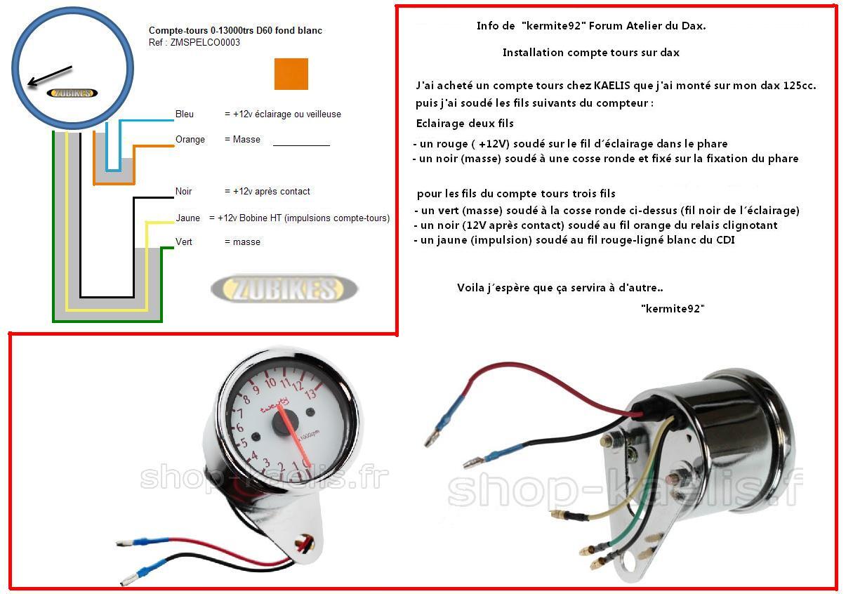

« Répondre #3 le: Jeu. 11 Déc. 2025, 19:44:43 »
Bonjour à tous
Non indispensable mais très utile à mon humble avis : un compte-tours sur une Suzuk Vanvan ??
Lequel choisir, Y en a à tous les prix ( de 10 € à ….) ?
Les branchements ( je suis très bricoleur, n’ai peur de rien mais si c’est trop galère…)
Bref si quelqu’un l’a déjà fait je suis preneur pour tous renseignements détaillés !!!!
Ça doit pas être une usine à gaz donc conseillez moi SVP !!
     Merci les amis
( Un gars de Douarnenez dans le Finistère où il pleut depuis une semaine quasi sans interruption )
Christophe
« Répondre #4 le: Dim. 14 Déc. 2025, 00:08:02 »
Comte tours acheté chez
 https://motorkit.com/fr/jauges-et-compteurs-pour-honda-dax-st50-70/6486-compte-tour-13000-trs-min-70mm-dax-monkey-pbr.html
Bémol : Il indique 500 tr de moins vers 10.000tr pas trop grave pour sur un 125
Le Vanvan 125 tourne entre  Puissance : 12 ch à 9.500 tr/min. et Couple : 1.2 Mkg à 7.700 tr/min. Clin d'oeil Sourire
Installé selon instruction de
