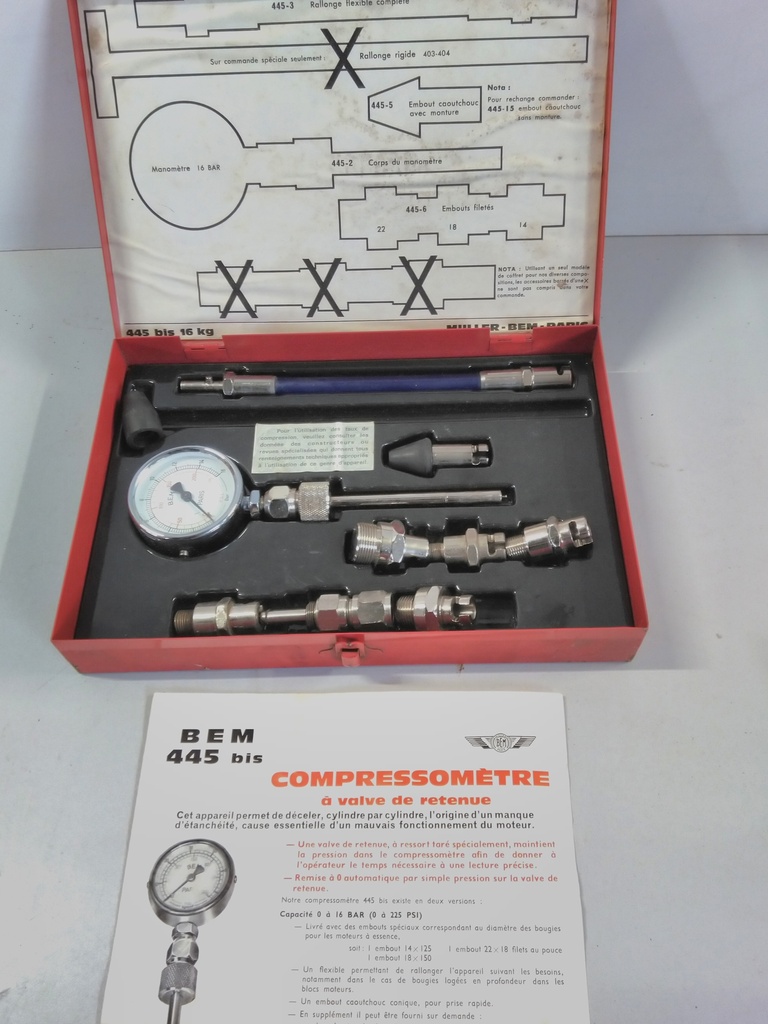

Au vu de la qualité du compressiomètre en ta possession, je pense pas qu'il te manque l'outillage pour  refaire le haut moteur d'une TW,..
 Huh une clef dynamométrique  Huh allant jusqu'à 3,5 kg peut être
Le serrage culasse TW et Cox sont quasi identique  Souriant Clin d'oeil

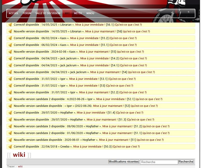

Hélas "Wiki" ne fonctionne plus,...?

Tu as de la chance, chez moi Wiki affiche ceci...
