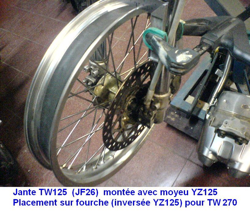

J'ai déjà rerayonné des jantes, voir la jante de TW sur un autre moyeu ,...
Je ne conseille pas trop de le faire si pas certain d'y arrivé,... Ind&eacute;ci
Pour info sur le rayonnage d'une roue méthode valable pour TW 125,.. Clin d'oeil Souriant
