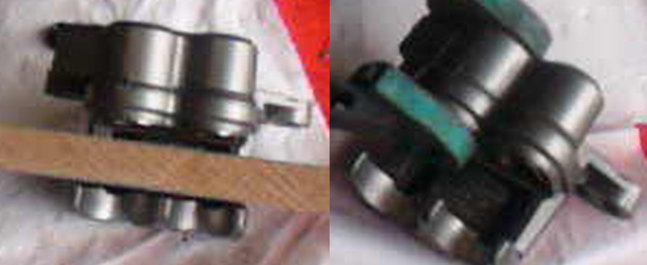

Bonjour et bienvenue, (plus de 50 ans et encore djeun.. bravo..! )
L'étrier de frein Av de la TW est en Alu et simplement vernis...
Suffira de le poncer (voir sabler- microbiller) puis de le vernir... Clin d'oeil

J'ai poncé ce jour le support d étrier qui d' origine est de la même teinte que l étrier en lui-même.
On dirait quand même qu il y a une teinte sur ces deux pièces (qui sont en alliage d aluminium ?), on dirait un vernis teinté tirant légèrement sur le vert.
Mes trois TiWis ont exactement les mêmes étriers.
Christddel, es tu certain de ton coup ?
Voilà photo d'une de mes 7 TW... Ok elle a un disque de 320mm   Clin d'oeil
Photo d'un couvercle de culbuteur "sablé à droite et à gauche sablé et vernis"

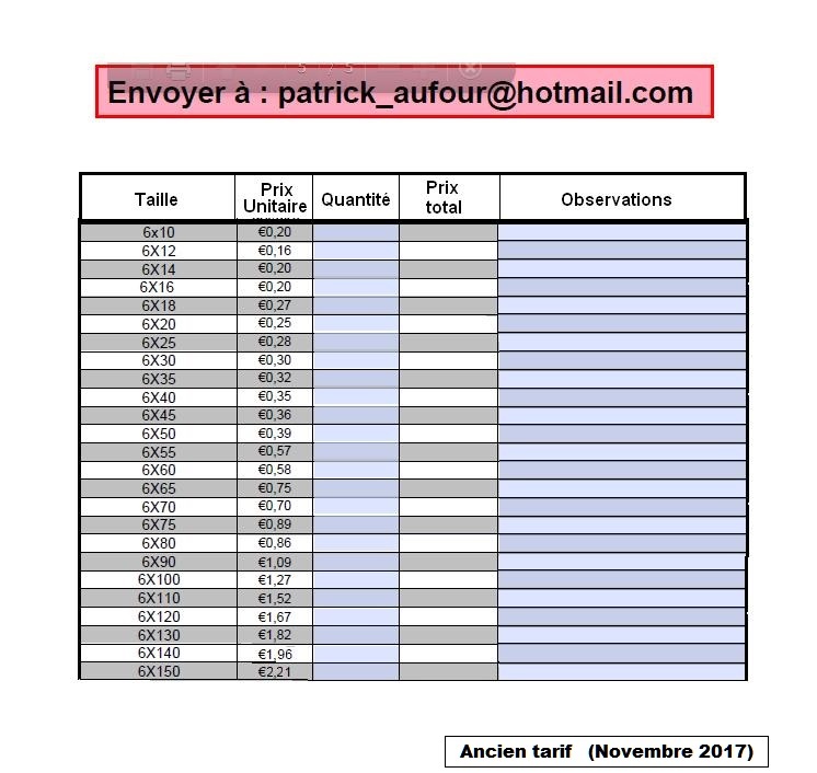

Un gentil.membre setait il m indiquer ou trouver la visserie  pour le TW ? Remettre du neuf, mais pas de chez Yamaha car trop chère.

Pour la visserie, on trouve des kits sur ebay pour les motos.
Mais ça concerne souvent que les vis moteurs.
+1
Perso, j'ai acheté via Ebay.fr "le kit visserie complet moteur" valable pour TW125-200 chez
Lien direct du site sur
https://www.befr.ebay.be/itm/201394144257?
Les FDP France ne sont que de 3.99 EUR,... Clin d'oeil Sourire
