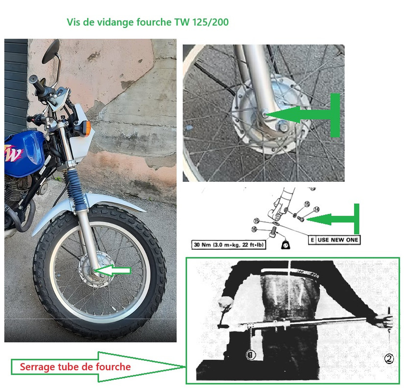

salut j'ai un tw 125 de 99 apres avoir demonter ma fourche pour en faire la vidange j'ai constate la presence d'une vis BTR sur chaque bras serais ce la vis de purge ?
je pose cette question car elle est sensee n'etre presente que sur les models de 89 à 93

moi,modèle 2000 et c'est par la que j'ai fais ma vidange de fourche... pas besoin de tout demonter  Clin d'oeil

J'ai également remarqué les BTR sur ma TW 125 de 2002, et c'est par là que je compte opérer, par contre quelle huile me conseillez vous? Merci

  Je n'ai pas de 200 sous la main, mais effectivement à ma connaissance ce montage a été abandonné sur les TW125.

Je viens de voir ce post, comment dévissez vous les vis de purge?
Les miennes tournent dans le vide...

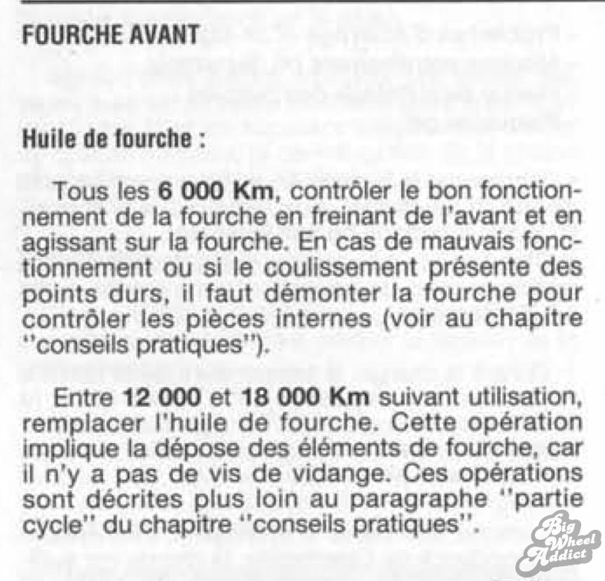

Erreur sur la vis de vidange  Clin d'oeil
La vis de vidange est toute petite, celle du dessous BTR maintien les éléments de la fourche ensemble (bien les resserrées)
Extrait Manuel Atelier,...

Du coup je n'ai pas la vis qui est sur le côté, je pensais que c'était celle du dessous...
« Répondre #14 le: Dim. 18 Mai 2025, 08:44:31 »
Il n'y a pas de vis de vidange sur les 125.
Seulement sur les 200
