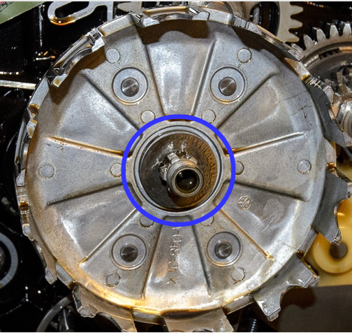

Je suis en train de monter le kick.
Petite question :
J'en suis au point où le kick est monté et on remet la cloche extérieure de l'embrayage, puis il y a une grosse rondelle crenelée. Sur la photo on dirait qu'elle est en butée contre la cloche et l'intérieur toujours dans les dents. Sauf que moi en remontant, quand je la mets au fond, la rondelle va jusqu'a la partie non dentée de l'axe.
« Répondre #70 le: Jeu. 29 Déc. 2022, 20:09:49 »
Demain je place un embrayage sur un moteur pour constater "si" la rondelle sort des cannelures,..

Bon je n'ai pas attendu (demain)  la pose d'un embrayage sur le moteur ,...
La rondelle dépasse et n'est plus sur les cannelures, elle tourne librement,...

« Répondre #73 le: Jeu. 29 Déc. 2022, 22:20:36 »
Super merci pour la réactivité !
Pas d'inquiétude alors !
