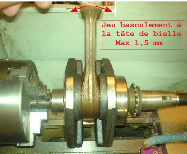

Ces 2 vilebrequins d'occasion ne semblent pas avoir trop souffert,
Pas de traces de surchauffe, au pied et tête de bielle,...

Génial, lequel me conseille tu, celui avec 0,5 mm de jeu c'est pas trop ?

Non avec 0,5 mm il est dans la norme voir RMT,...
Et loin de la limite,.... Clin d'oeil
Perso avec une nouvelle bielle, je les remonte avec 0,4 mm.
Ce qu'il faut regarder c'est la couleur de la bielle, au pied et tête de bielle qu'elle n'y soit pas plus foncée (suite à une surchauffe)

Il y a encore une mesure (mais il faut avoir le vilebrequin sous la main)
