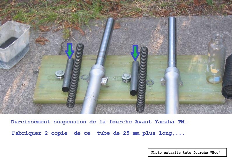

Pour améliorer la suspension avant placer une entretoise de 25 mm...
Où:...

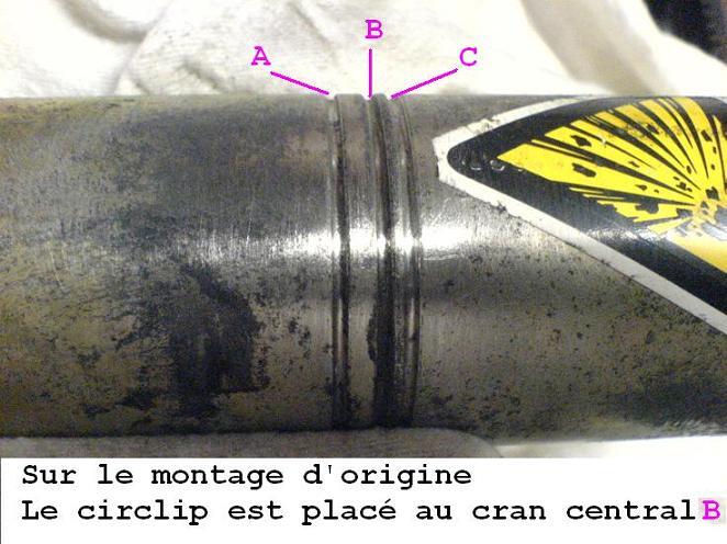

Le réglage du ressort ARR peut être durci, en déplaçant le circlip d'un cran...

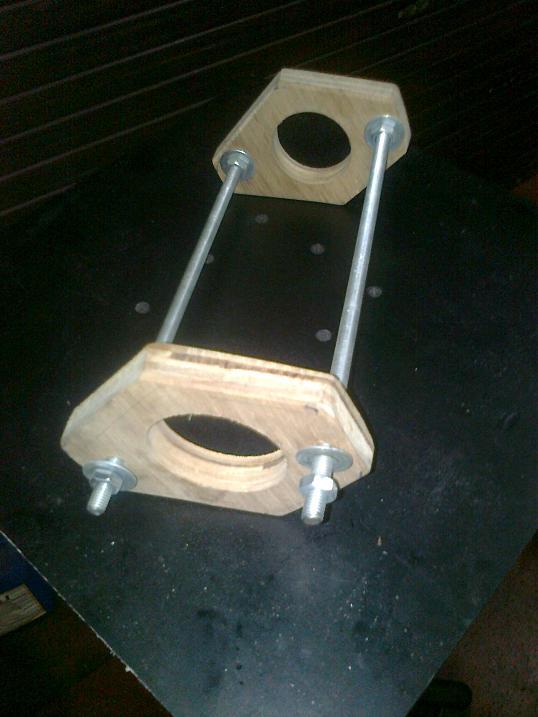

Outil amortisseur ARR home made:

Pour améliorer la suspension Av.  (sous réserve que la rondelle en pression sur le ressort tienne le coup, prix pour une pièce donc achat de 2)   Roulement des yeux
https://www.ebay.fr/itm/336384769366
L'entretoise où la rallonge du tube sont  d'un prix + modeste
