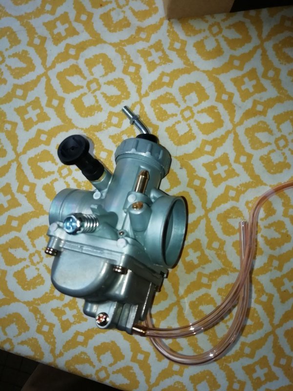

Carburateur de rechange reçu, changé dans la foulée ! Bougie neuve aussi.
Premier essai ce soir.
Tout est nickel SAUF que dès que je m'arrête (feux rouge, stop ou ronds point non libre), et bien elle finit par caller... Après elle met vachement de temps à redémarrer, elle démarre même pas une seconde, et que je mette les gaz ou pas, elle cale quand même. Et puis au bout de plusieurs essais, en mettant des coups de gaz elle finit par démarrer...

 Huh Huh Pour le carburateur a quoi as-tu connecter le 2 fins tuyaux ?
As tu eu un schéma pour le montage  Huh
Le tuyau en bas de la cuve (trop plein)  va a rien (a l'air) sous le moteur,
J'essaierai le montage ainsi ..!... Clin d'oeil

Niveau carburateur, je n'avais pas de "mode d'emploi", d'où cela provient il stp ?
Je n'avais colmaté qu'une des deux entrées à colmater, je vais faire l'autre.

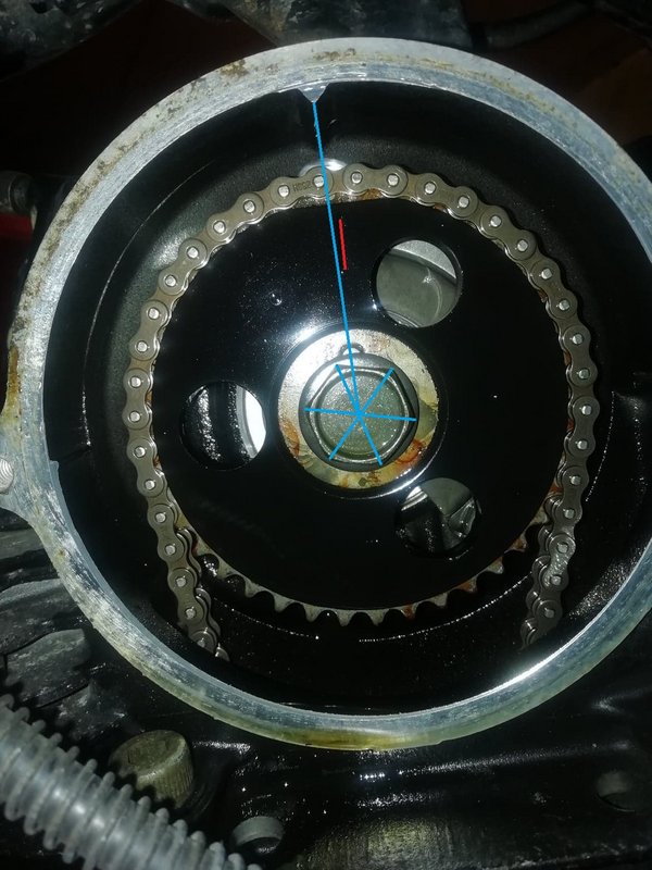

Pour la distribution, oui j'avais bien repéré tous ces repères, c'est plutot qu'une fois que le repére du vilebrequin est bien calé, dur d'être réellement sur d'etre bon au niveau de l'aac (même avec un objet droit tirant du centre de la vis jusqu'à la dent du carter)
Pour illustrer, c'est bien calé niveau vilebrequin mais on a l'impression que ce n'est pas bon niveau aac, mais vu le faible décalage ça doit etre juste l'angle de vu de la photo qui fait illusion
Ok, je rectifie ma réponse  Embarrass&eacute;  juste le fin tuyau a colmater

Pour la distribution, oui j'avais bien repéré tous ces repères, c'est plutot qu'une fois que le repére du vilebrequin est bien calé, dur d'être réellement sur d'etre bon au niveau de l'aac (même avec un objet droit tirant du centre de la vis jusqu'à la dent du carter)        C'est
Le calage et bon pas de soucis  Clin d'oeil

Ah.. entre temps j'avais colmaté la "grosse" sortie, j'ai été roulé, rien de spécial à noter, je vais enlever de nouveau alors ( à quoi servent ces deux sorties ?) .
Vu sur un forum Yamaha DTR (moteur 2 temps)
Le fin tuyau fait partie de la commande du circuit de lubrification moteur 2 temps (huile)
Il est inutile sur un moteur 4 temps  Clin d'oeil
Le gros du haut est la mise à l'air du volume d'air au dessus du boisseau,...
Donc, il suffirait de colmater "que le petit tuyau,..."
